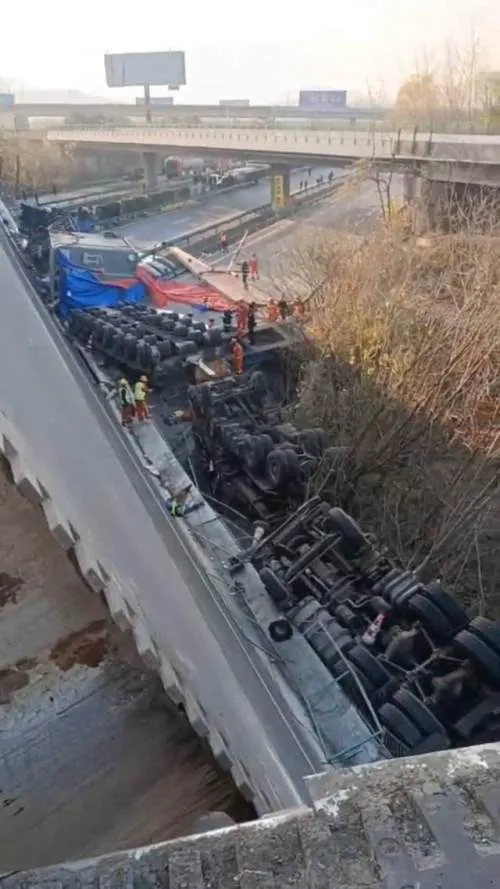

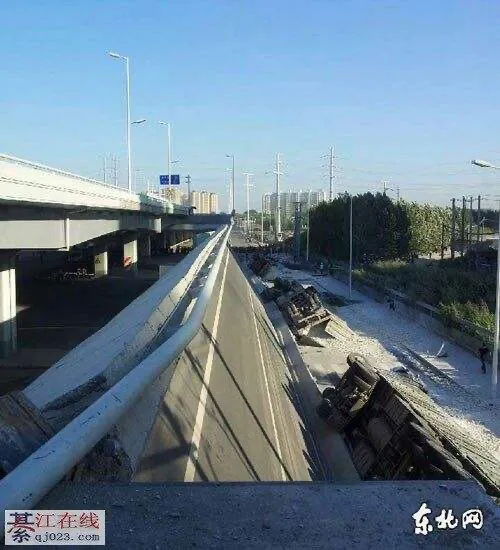

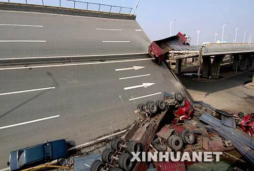

(1)2007年,包头市民族东路高架桥,侧翻坍塌(图1)
(2)2009年,津晋高速公路匝道桥,侧翻坍塌(图2)

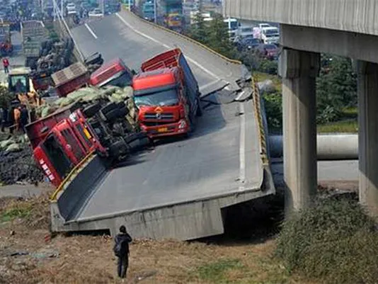

(3)2011,浙江上虞市春晖立交桥,侧翻坍塌(图3)
(4)2012,哈尔滨阳明滩大桥,侧翻坍塌(图4)

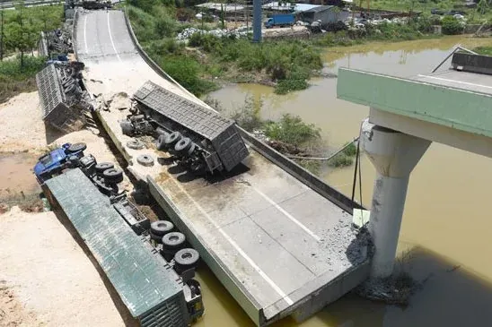

(5)2015 粤赣高速匝道桥,侧翻坍塌(图5)
(6)2019 江苏省无锡高架桥,侧翻坍塌(图6)

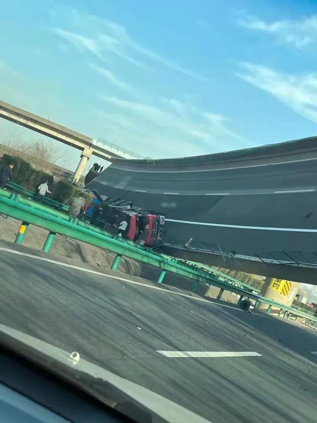

(7)2021 ,12月18日,湖北鄂州一高架桥,侧翻倒塌(图7-9)

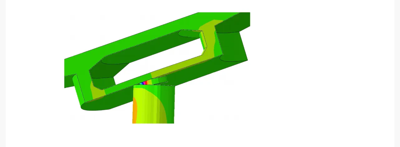

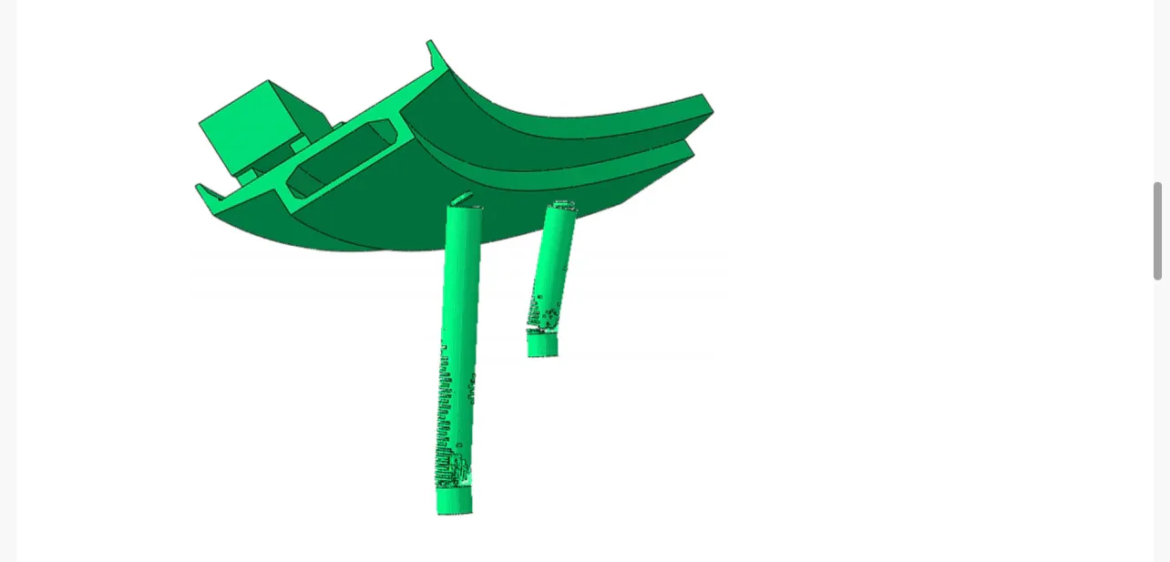

2,事故的原因已经非常清晰:独柱墩单箱梁+超重+偏心行驶+弯道离心。我曾经作为审稿人看到过一篇文章,详细用有限元分析了这种侧翻坍塌的全程模拟(图10-14)。我也曾经帮助新京报针对无锡桥梁侧翻坍塌作出过一个分析报道(图15)
3,美国这类独柱单箱梁城市高架桥不多。我曾经也参与设计审核过一座。这类桥梁的侧翻抗倾覆演算要格外小心。但是每一桥梁都有设计荷载,都有合理的安全系数,不可能无止境无预算的满足所有的情况。所以超重问题绝对是主因,不是借口。建议现在国内现存的这类桥梁要尽快多加两个柱子。也要提醒卡车司机不要超重,不要拿自己和别人的生命开玩笑。
