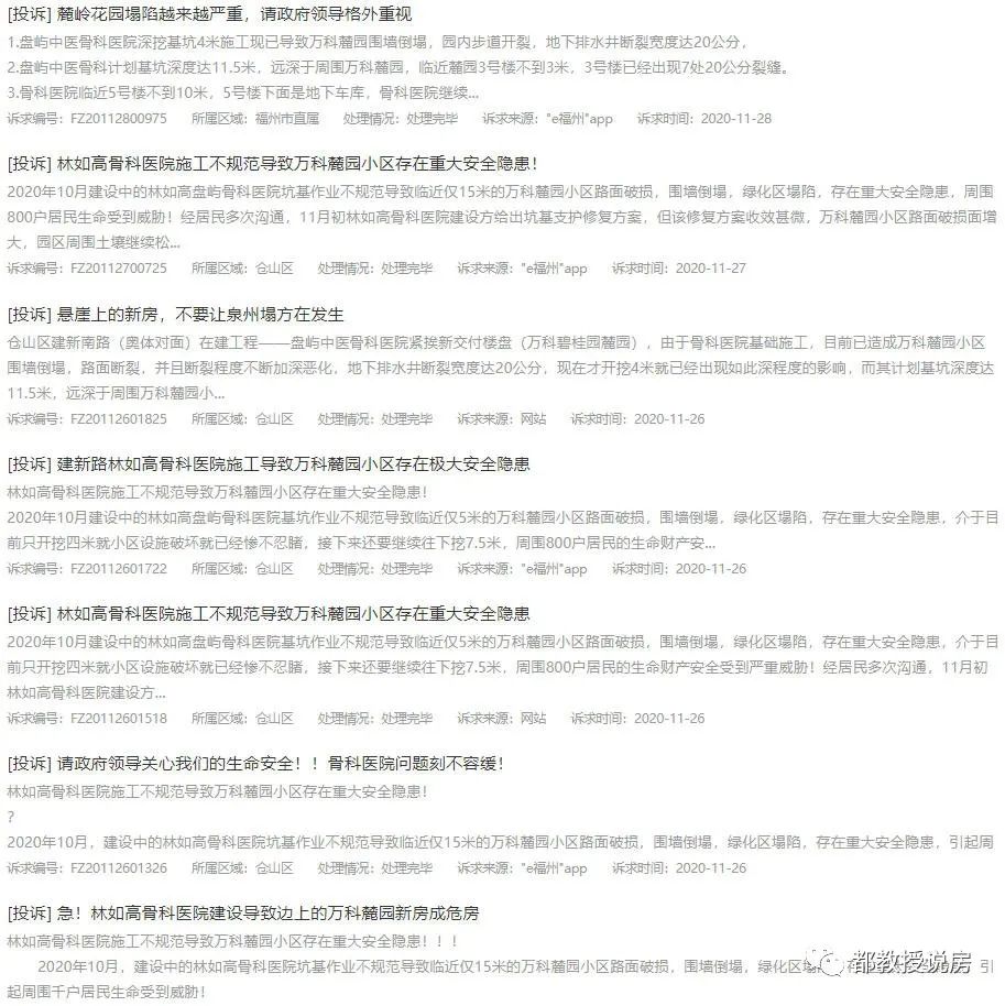

本来盘屿骨科医院正常施工动建,没有太多持续关注的必要,但不曾想,近日福州12345上该院隔壁万科麓园小区业主们的投诉件如同雪片一般飞来,并且福州电视台也已经进行了报道。到底发生了什么事呢?

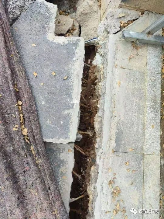

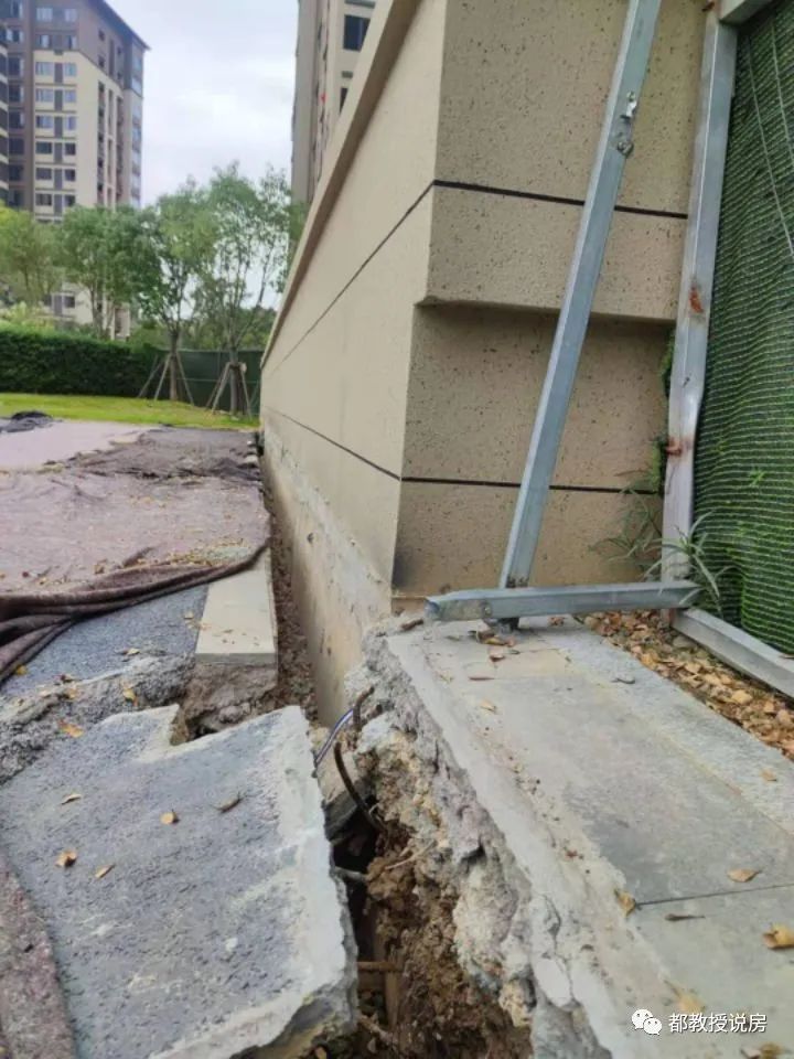

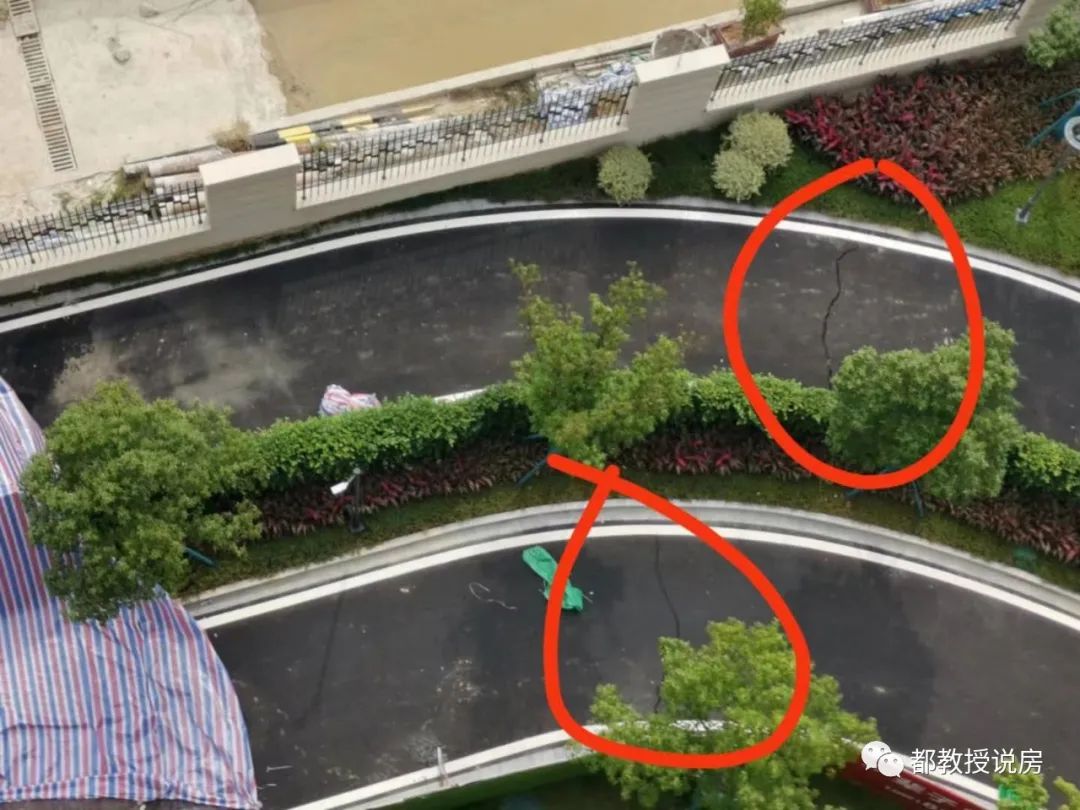

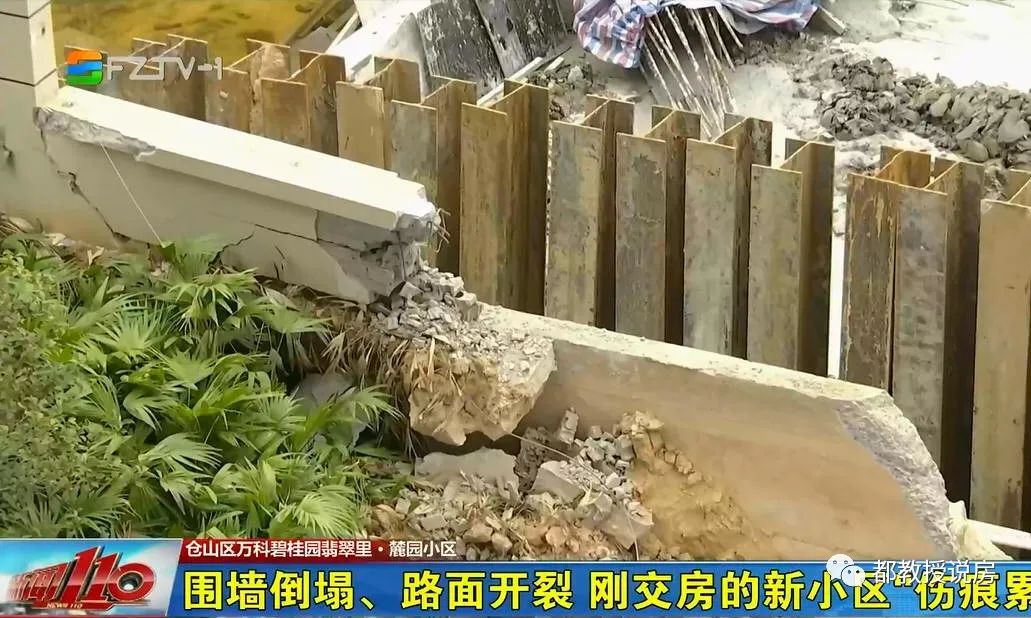

原来是万科麓园刚交房不久,小区里就出现了围墙倒塌、路面开裂等现象,业主们怀疑是盘屿中医骨科医院施工造成。从福州12345平台上传的不少现场图片来看,裂缝等问题的确十分明显。

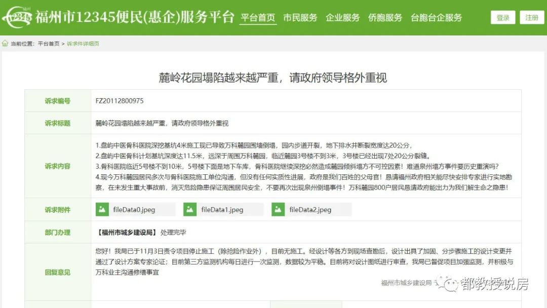

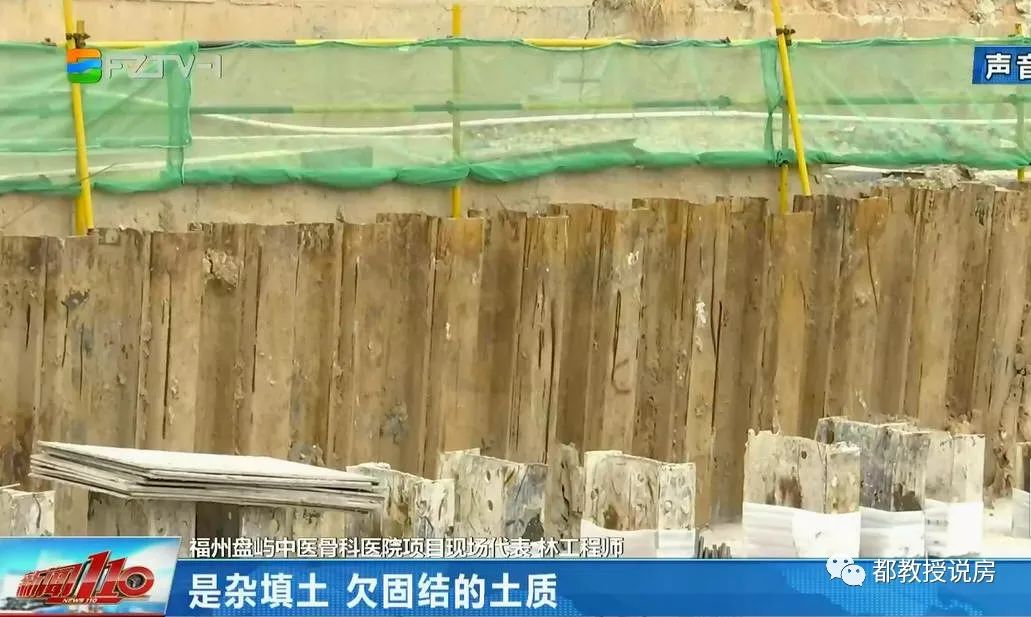

诉求业主们要求骨科医院停工,进行监测并采取防护措施,对于麓园小区受损的设施进行修复。对于上述诉求,目前福州市建设局已于11月3日责令骨科医院项目停止施工。要求各方到现场查勘,进行加固、分步骤施工的设计变更,并由第三方机构每日进行一次监测。目前监测数据较为平稳,福州市建设局也已督促骨科医院项目方面与万科麓园小区业主沟通修缮事宜。

从本次事件中施工方接受采访时的说法,我们也可以感受到他们的无奈:他们是在自己项目的红线内进行勘察,并没有去隔壁工地里勘察,自然难以预先了解到土质是松散的杂填土,因此设计方案时可能没有考虑到土质问题。
