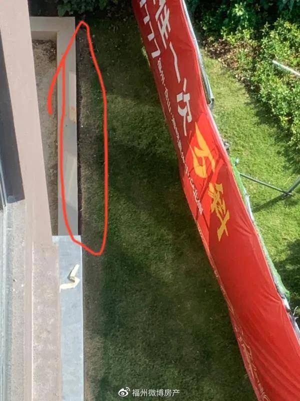

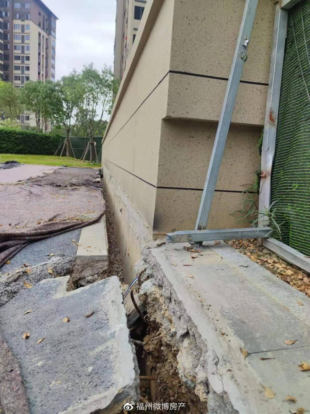

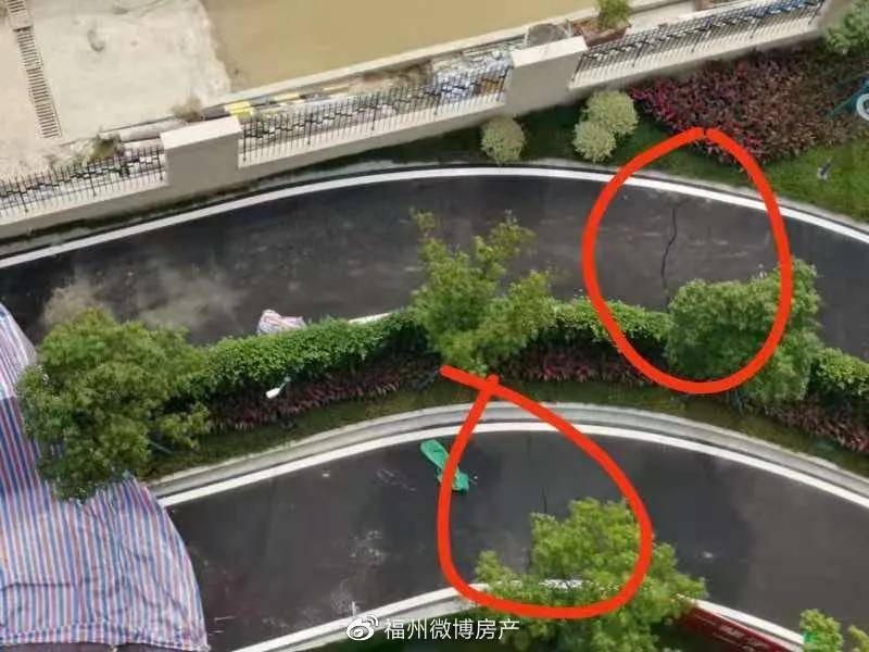

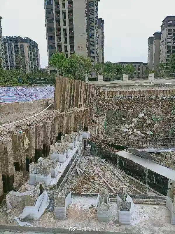

“2020 年 10 月 16 日有业主在交房前万科组织的验房发现楼下围墙倒塌,路面开裂,小区隔壁的盘屿中医骨科医院施工方将路面破损部位用土工布彩条布遮盖,继续开挖,想尽快施做第一道混凝土撑,结果路面继续开裂,发展为溜坡塌方事故,施工方明知道出现监测报警值,不采取停工,应急措施,只是按图施工,按专家评审的方案施工,最终造成裂缝继续扩大,裂缝发展到万科3号楼房子边,近10公分宽。”

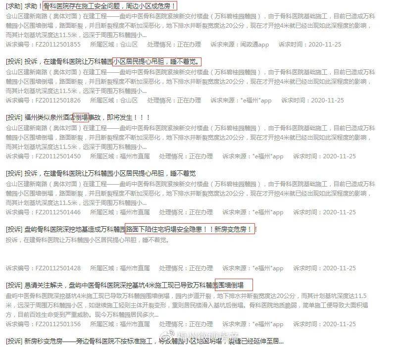

与此同时,小编也查看了福州12345网站,可以看到业主们的求助和投诉件非常多...业主们担心新房变危房,担心楼房发生倒塌等危险。
一位网友投诉称:“ “由于小区边上的骨科医院基础施工,目前已造成万科麓园小区围墙倒塌,路面断裂,并且断裂程度不断加深恶化,地下排水井断裂宽度达20公分,现在才开挖4米就已经出现如此深程度的影响,而其计划基坑深度达11.5米,远深于周围万科麓园小区,如继续施工轻则主体开裂变形,重则居民楼滑入基坑后倒塌。骨科医院地质脆弱,简单施工便导致大面积塌方,目前百姓生命受到严重威胁。”

“已于11月3日责令项目停止施工(除抢险作业外),经设计等各方到现场查勘后,设计出具了加固、分步骤施工的设计变更并通过了设计方案专家论证:拟在北面未施工处进行分段施工,加大冠梁、支撑梁的截面尺寸,并在标高-6.7处增设一道支撑梁的施工措施。在此期间项目与万科业主进行了两次沟通会,并将施工方案、拟采取措施进行了交流。目前基坑监测数据稳定,无新增预警。我局将督促项目进一步完善施工方案,加强监测。”
设计方案专家论证意见
